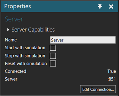

  1. 点击连通性选项卡,然后在连通性配置面板的Beckhoff ADS下,点击您的PLC连接
  2. 若要激活连接,点击连接/断开连接按钮,然后在属性面板的服务器功能下,验证已连接是否设置为True
停用连接
若要停用连接,点击连接/断开连接按钮,然后在属性面板服务器功能下,验证已连接是否设置为False

如果您要连接到非PLC项目的TwinCAT项目,输出面板中可能会出现以下错误消息:
尝试从服务器读取时,连接插件中出现了意外错误。 可空对象必须具有值。
可采取以下步骤防止错误发生:
  1. 使用Beckhoff ADS插件创建新的PLC连接。
  2. 使用ADS端口851连接到PLC项目。
  3. 属性面板中取消勾选以下属性:
    • 开始模拟
    • 停止模拟
    • 重置模拟
  4. 然后断开与PLC项目的连接。
  5. 编辑连接插件以使用所需的ADS端口
  6. 测试连接是否成功,然后激活连接。
