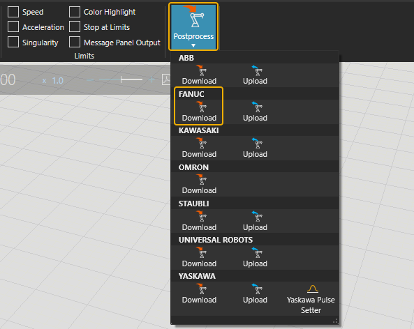

要为真正的机器人控制器转换机器人程序,请执行下列操作:
  1. 点击要转换程序的机器人(或其他设备)。
  2. 点击程序功能区工具中的“后处理”选项。
  3. 在正确的机器人品牌名称下点击“下载”。
  4. 浏览要保存程序文件的文件夹,并为该文件命名
  5. 点击“保存”
    该文件可被传输至机器人控制器
注意:在真正的机器人中,仅运行从校准模型转换过来的机器人程序。否则,在执行程序时可能会出现不可预测的碰撞和错误。
