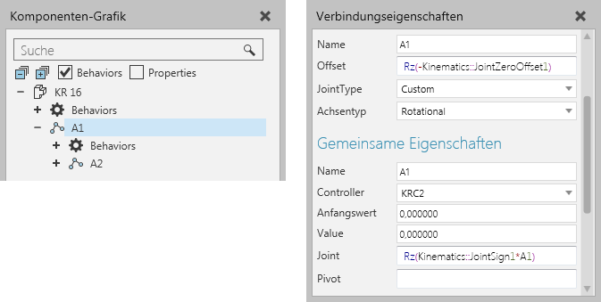

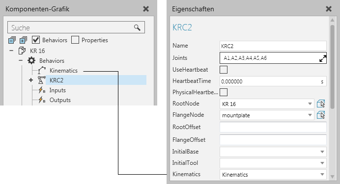

Zuweisung
In allen Fällen müssen Kinematik-Verhaltensweisen einer Robotersteuerungsverhaltensweise zugewiesen werden, damit sie für die Lösung kinematischer Gleichungen verwendet werden können.
Trotz des Einsatzes von Kinematik-Verhaltensweisen müssen die Gelenke einer Komponente korrekt definiert werden.
