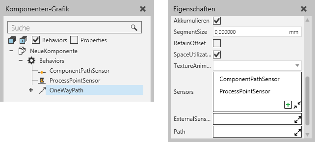

Erkennungsbereich
Einige Sensoren müssen Pfaden zugewiesen werden, damit sie Komponenten erkennen können.
Andere Sensoren können Komponenten in der 3D-Welt frei erkennen oder so gefiltert werden, dass sie nur Komponenten in einem Container erkennen.
Raycasting-Sensor, der so gefiltert wurde, dass er Komponenten und Entfernungen auf einem Pfad erkennt

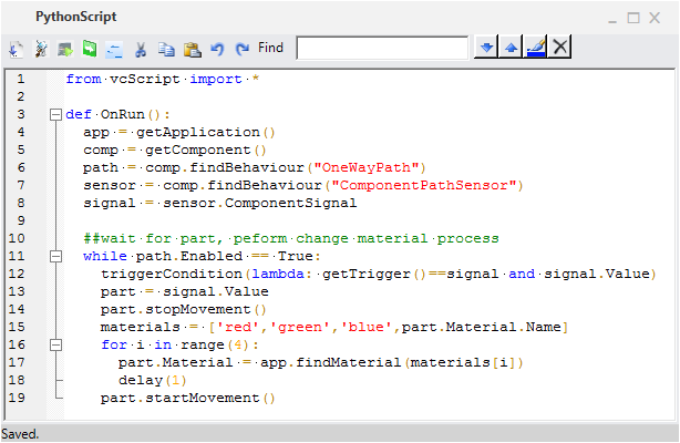

Signalerkennung
In den meisten Fällen verwenden Sensoren Signale, um andere Verhaltensweisen der erkannten Komponenten zu informieren. So können beispielsweise die von Sensoren verwendeten Signale mit einem Python-Skript verknüpft werden, um Ereignisse auszulösen.
Sensor, der zur Auslösung eines Prozesses für eine Komponente an einem Punkt im Pfad verwendet wird
