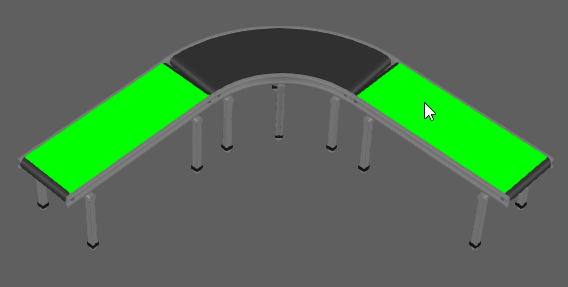

Komponenten in der 3D-Welt mit dem gleichen VCID können identische Eigenschaftsbäume teilen. Dies wird durch eine Eigenschaftsauswahl angezeigt und hat einen zusätzlichen Vorteil in Bezug auf das Gedächtnis. Identisch bedeutet, dass die Komponenten exakte Kopien von einander sind. Im Allgemeinen tritt dies auf, wenn Sie eine Datei kopieren und einfügen oder Komponente klonen.
Wenn Sie eine Komponente per Drag&Drop in die 3D-Welt ziehen, wird standardmäßig die Komponente ihre Eigenschaftsbäume nicht teilen. Sie können dies übersteuern, indem Sie das <add key="FeatureTreeAutoSharing" value="False"/> Element in der VisualComponents.Engine.exe.config Datei bearbeiten.

  2. Klicken Sie in der 3D-Welt mit der rechten Maustaste und zeigen Sie dann auf Werkzeuge und klicken Sie dann auf Automatisch teilen. Dadurch werden alle Komponenten in der 3D-Welt ausgewertet und es wird versucht, so viele wie möglich zu teilen.
  3. Wählen Sie in der 3D-Welt eine Eigenschaft aus, um zu bestätigen, ob sie mit Eigenschaften in anderen Komponenten geteilt werden soll.
