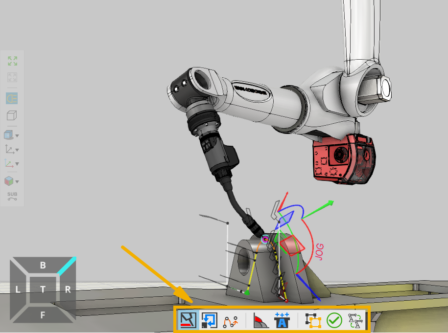

Um die Tools zur Programmerstellung schnell auszuwählen und die Programmierung reibungsloser zu gestalten, enthält das 3D-Fenster jetzt den Schwebebereich. Die Sichtbarkeit des Schwebebereichs kann über Datei – Optionen – Robotik – Schwebebereich anzeigen geändert werden.

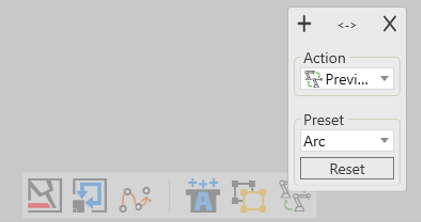

Wenn Sie mit der rechten Maustaste auf eines der Symbole klicken, wird die Registerkarte „Optionen“ (siehe unten) mit den Feldern „Aktion“ und „Voreinstellung“ geöffnet. Im Feld „Voreinstellung“ können Sie die Anwendung auswählen, wodurch die angezeigten Schwebebereich-Symbole entsprechend geändert werden. Derzeit ist die Voreinstellung „Lichtbogen“ gewählt, sodass der Schwebebereich die nützlichsten Tools für die Erstellung von Lichtbogenschweißprogrammen anzeigt.
Wenn CUT (SCHNEIDEN) oder PAINT (MALEN) oder eine andere Anwendung aus der Voreinstellung ausgewählt wird, ändern sich die Symbole im Schwebebereich entsprechend.
Die Registerkarte „Aktion“ enthält eine Liste aller verfügbaren Programmiertools und Abstandssymbole für den Schwebebereich. Wenn Sie einige der Tools im Schwebebereich ändern oder einen Abstandhalter zwischen den Tool-Symbolen hinzufügen möchten, klicken Sie einfach mit der rechten Maustaste auf das Symbol, das Sie ersetzen möchten, und wählen Sie das gewünschte Werkzeug aus der Liste „Aktionen“. Sie können dem Schwebebereich auch zusätzliche Tools hinzufügen, indem Sie auf das Zusatzsymbol (+) klicken.
