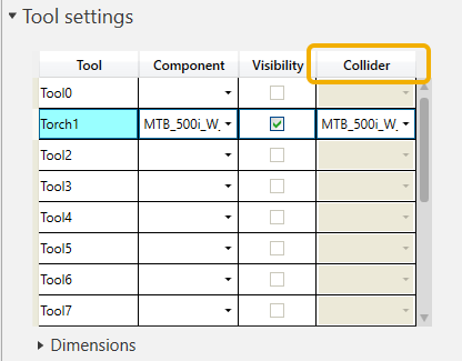

Der Werkzeuglöser prüft die Komponente Werkzeugkollision aus den Robotereinstellungen für die Kollisionsprüfung. Wenn keine Komponente ausgewählt ist, versucht der Löser, die Werkzeugkomponente aus den Komponenten zu ermitteln, die am Roboterflanschknoten angebracht sind.

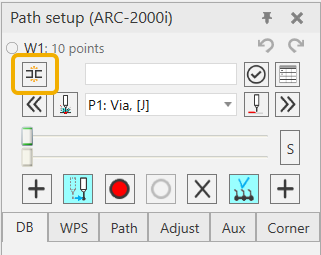

Um den Löser zu verwenden, richten Sie die Kollisionskomponente ein und klicken auf die Schaltfläche „Löser“ im Fenster Pfadeinstellungen.

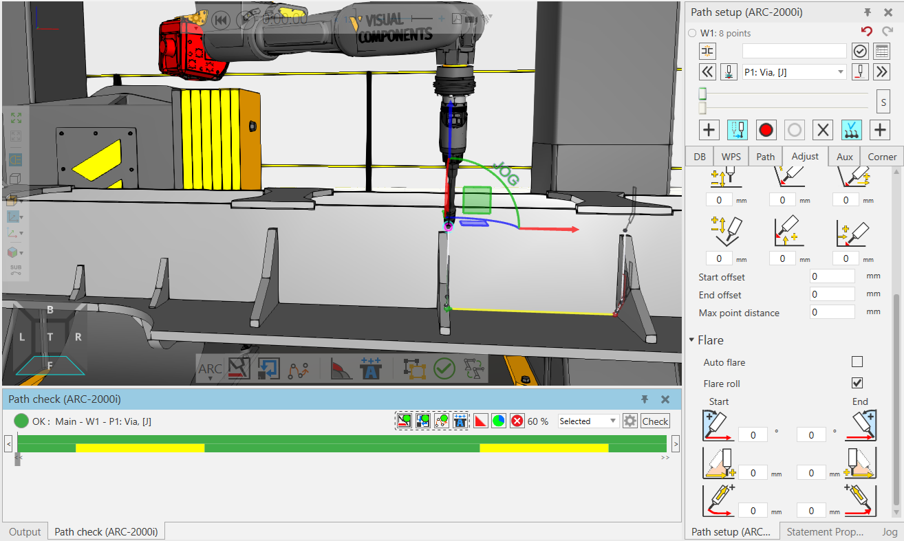

Vor dem Lösen:

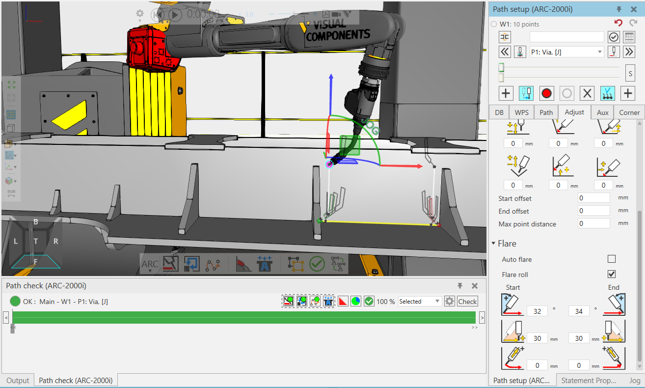

Nach dem Lösen:
