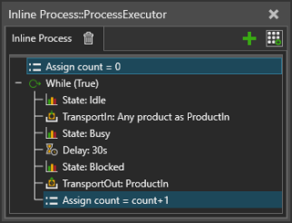

工艺编辑器

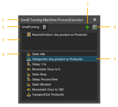

工艺编辑器面板可以用来添加和编辑工艺路径。
| 1. | 组件名称和工艺执行器行为 |
| 2. | 工艺路径名称 |
| 3. | 要求部分 |
| 4. | 工艺定义部分 |
| 5. | 选定的说明 |
| 6. | 说明长廊 |
| 7. | 添加工艺路径 |
访问
如何访问工艺编辑器:
- 点击工艺选项卡。
- 在编辑器组中,点击工艺命令

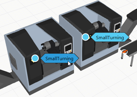

- 在3D视角中点击一个工艺路径标签。

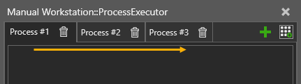

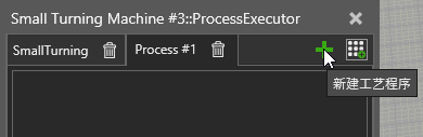

工艺路径会与业主组件一起保存到一个布局中。可点击绿色加号来添加工艺路径。

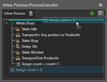

编辑工艺路径

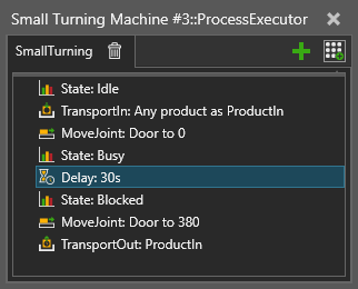

可以在某工艺路径中添加、编辑、重新安排和嵌入说明。
在添加一条新说明时,该说明将会出现在该工艺路径中最后选择的说明之后。如果需要重新安排路径中的说明,则可以将一条说明拖拽到另一条说明前后。会用一条线来表示插入一条说明的位置,这条线也会指出该说明所处的级别。

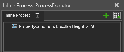

要求说明
要求说明是前提条件说明,可以用来选择执行器接下来执行的工艺路径。只有同时满足某工艺路径的所有要求之后,才能执行该工艺路径。
工艺执行

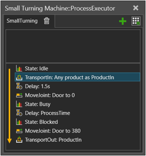

每条工艺路径都包含按顺序执行的工艺定义部分中的一系列说明。
工艺执行器每次只执行一条工艺路径。如不能满足任何要求,则工艺路径将按顺序从左向右执行。
当完成一项工艺之后,所有工艺路径的要求将被重新评估,以选择接下来将要执行的工艺路径。如不能满足要求,则工艺执行将轮空。

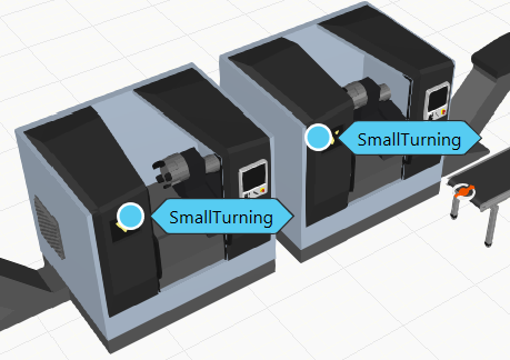

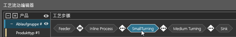

工艺组
具有相同名称的工艺路径将被自动归集于一个组。这样便于让产品流动到相同工艺的不同组件中。
应注意,具有相同名称的工艺路径在执行方面可能有所不同。

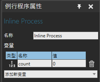

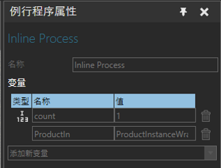

变量
每条工艺路径都有一套遍布其整个范围的变量。也就是说,所有说明,无论是否是套嵌在某工艺路径中,都可以指该工艺路径的变量。
注意,数值字段为只读字段。对其进行设置将无法影响模拟,因为这些数值在模拟开始和重置的时候将被重置。使用分配说明初始化变量值。
要注意,工艺路径也可能含有运行时间变量,如ProductIn,来说明在该工艺中的产品。运行时间变量可按照需要根据不同的说明创建,而且会在模拟重置的时候自动删除。
