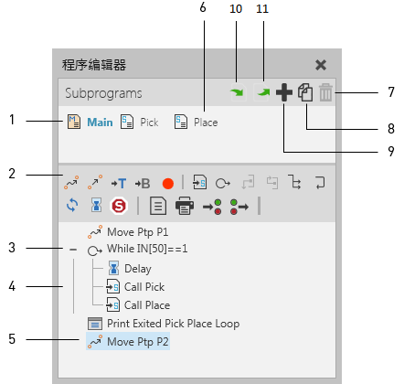

程序编辑器面板可以让您查看和编辑机器人程序,预览动作,以及使用RSL语句为其它类别的组件编程。
| 1. | 主程序 |
| 2. | 语句工具栏 |
| 3. | 条件语句 |
| 4. | 嵌套语句 |
| 5. | 运动类别语句 |
| 6. | 子程序 |
| 7. | 删除选中程序 |
| 8. | 复制选中程序 |
| 9. | 添加子程序 |
| 10. | 导入程序 |
| 11. | 导出程序 |

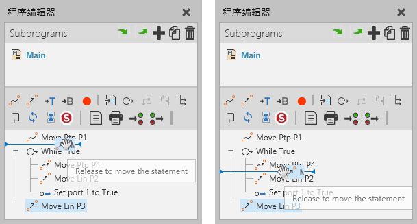

程序
机器人的程序是它的工作,与机器人一同保存在布局中。若需要重新排列程序中的语句,请将语句拖放至另一个语句之前或者之后。您输入语句的位置以一条线表示,这条线也会指明您插入语句的等级。

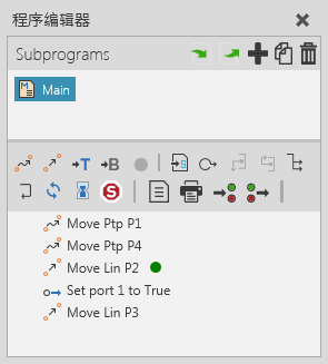

在运行一个模拟时,当前在机器人程序中正在执行的语句由程序编辑器面板右侧的箭头表示。
