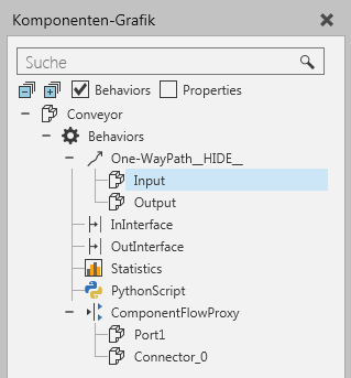

Anschlüsse
Fluss-Verhaltensweisen haben Ports, bei denen es sich um Anschlüsse handelt, die den Transfer von Komponenten innerhalb einer Komponente und zu anderen Komponenten unterstützen.
Die Eigenschaften eines Anschlusses werden verwendet, um eine logische Verbindung zwischen seiner Verhaltensweise und einer anderen Verhaltensweise mit einem passenden Anschluss zu bilden, z. B. Eingang zu Ausgang und Ausgang zu Eingang.

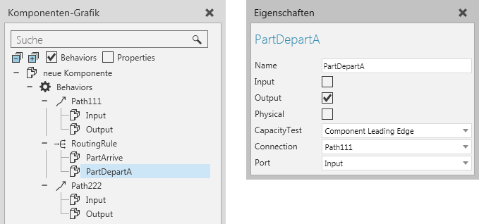

| Name | Beschreibung |
| Name | Definiert den Namen eines Anschlusses. |
| Eingang | Definiert, ob der Anschluss Komponenten hineintransferiert. |
| Ausgang | Definiert, ob der Anschluss Komponenten heraustransferiert. |
| Physisch | Definiert, ob der Anschluss abstrakt oder physisch ist. |
| Kapazitätstest | Definiert die Art des Kapazitätstests, der beim Transferieren von Komponenten zu einem anderen Anschluss durchzuführen ist. |
| Verbindung | Definiert die Verhaltensweise, die mit dem Anschluss verbunden ist. |
| Port | Definiert, welcher Anschluss in Verbindung mit dem Anschluss verbunden ist. |

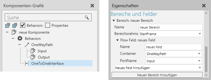

Verwenden Sie für interne Transfers das Panel Komponentendiagramm, um einen Port auszuwählen, und bearbeiten Sie dann den Transfer mithilfe des Panels Eigenschaften.
Für externe Transfers verwenden Sie Schnittstellen-Verhaltensweisen.

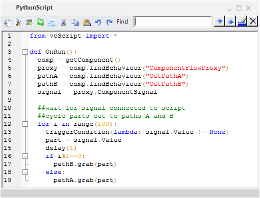

Fluss-Skripting
In einigen Fällen müssen Sie eventuell Skripting verwenden, um Routing-Regeln und Logiken für den Umgang mit dynamischen Verbindungen zu definieren, z. B. ein Fördersystem mit mehreren Ein- und Ausgangspunkten. In anderen Fällen ist Skripting erforderlich, um Komponenten aus statischen Containern zu greifen und loszulassen, beispielsweise das Ablegen von Komponenten in und Aufnehmen aus Regalen.
Skript für zirkulierende Komponenten zu verschiedenen Ausgabepfaden

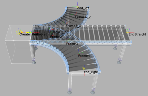

Einige Fluss-Verhaltensweisen sorgen für die Bewegung von Komponenten entlang von Pfaden, die mithilfe von Frame-Features definiert werden.
Frame-Features, die von Pfaden von Umleit-Förderbändern und Feedern verwendet werden

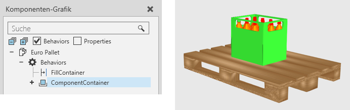

Container-Prinzip
Andere Fluss-Verhaltensweisen können Komponenten nicht physisch bewegen und können entweder Komponenten erhalten/in Empfang nehmen oder den Transfer von Komponenten handhaben.
