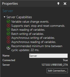

Fähigkeiten

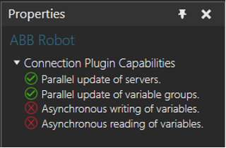

Sie können die Fähigkeiten des ABB-Roboter-Plugins und der nachfolgenden Serververbindungen im Fenster Eigenschaften überprüfen.
Plugin
- Im Fenster Konnektivitätskonfiguration, wählen Sie ABB Robot.
- Im Fenster Eigenschaften, erweitern Sie Fähigkeiten des Verbindungs-Plugins.
Server
- Im Fenster Konnektivitätskonfiguration, erweitern Sie ABB Robot und wählen dann eine aktive Serververbindung.
- Im Fenster Eigenschaften, erweitern Sie Serverfähigkeiten.

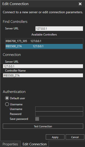

Für eine ABB-Roboter-Plugin-Verbindung sind die IP-Adresse und der Name des Roboter-Controllers erforderlich. Standardmäßig ist dies der Host-Rechner (localhost). Es gibt auch eine „Controller finden“-Funktion, die verwendet werden kann, um Controller im lokalen Netzwerk zu finden (nur physische Controller). Sie erfordert auch den Authentifizierungstyp (DefaultUser oder ein anderer im UAS (User Authorization System) des physischen Roboter-Controllers definierter Benutzer).
Um eine neue Serververbindung zu definieren:
- Im Fenster Konnektivitätskonfiguration, klicken Sie auf ABB Robot.
- In der Registerkarte Konnektivität und der Gruppe Server, klicken Sie auf Server hinzufügen.
- In der Registerkarte Verbindung bearbeiten, legen Sie Server-URL und Name des Controllers fest. Ein Element aus Verfügbare Controller kann ebenfalls ausgewählt werden. Legen Sie Authentifizierung fest und klicken Sie dann auf Verbindung testen.
- Wenn die Verbindung erfolgreich war, klicken Sie auf OK und dann auf Anwenden.

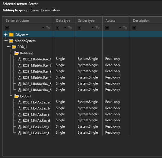

Der ABB-Roboter-Controller verfügt nicht über eine klar definierte Struktur für den Datenzugriff. Zum Beispiel sind die Gelenkdaten einer mechanischen Einheit in einer JointTarget-Struktur enthalten.
Die Browsing-Funktionalität stellt die Variablen in einer praktischen hierarchischen Ordnerstruktur dar und erstellt untergeordnete Variablenknoten für jedes Signal und für jeden Gelenkwert aller mechanischen Einheiten in einem Controller.

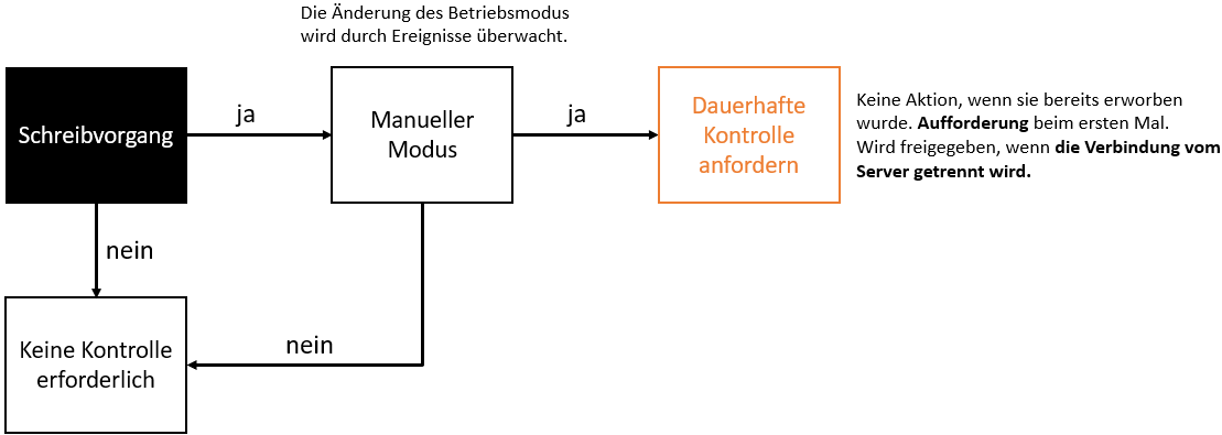

Kontrollbehandlung bei Schreibvorgängen

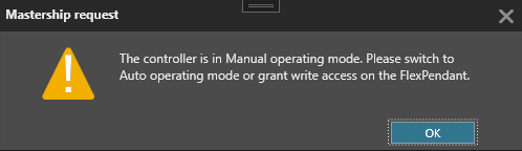

Damit das Plugin Werte in den ABB-Roboter-Controller schreiben kann, muss sich der Controller entweder im Auto-Betriebsmodus befinden, oder die Kontrolle ist erforderlich.
Bei der Betriebsart „Manuell“ ist eine dauerhafte Kontrolle erforderlich, d. h. die Kontrolle wird beim ersten Schreibvorgang angefordert und erst wieder freigegeben, wenn die Verbindung zum Server unterbrochen wird. Signale erfordern im manuellen Modus Kontrolle für Schreibvorgänge.

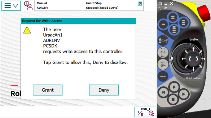

Dem Benutzer wird ein Kontrollanfrage- dialog angezeigt, der darauf hinweist, dass der Controller entweder in den automatischen Betriebsmodus umgeschaltet oder Schreibzugriff vom FlexPendant gewährt werden muss.
Nach dem Dialog erscheint eine ähnliche Meldung wie unten auf dem FlexPendant, um den Schreibzugriff zu gewähren.
Wenn die Betriebsart Auto ist, ist die Kontrolle nicht erforderlich.
Die oben erläuterte Logik wird hier gezeigt:

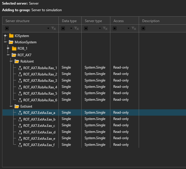

Für die Paarung der Daten der Gelenke der mechanischen Einheiten wird die JointTarget-Struktur von ABB verwendet. RobJoint enthält die Werte für die sechs Gelenke, während ExtJoint die Werte für die externen Gelenke enthält.
Bei siebenachsigen Robotern befindet sich die siebte Achse in einer separaten mechanischen Einheit (in der Regel mit *7 bezeichnet), und ihr Wert ist im ersten Gelenkwert von ExtJoint (ExtAx.Eax_a) zu finden.
