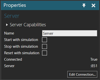

  2. Klicken Sie zum Aktivieren der Verbindung auf den ausgegrauten Ein-/Ausschalter dieser Verbindung. Verifizieren Sie dann im Bereich Eigenschaften unter Server-Funktionen, dass die Option „Verbunden“ auf „Wahr“ gesetzt ist.

Klicken Sie zum Deaktivieren der Verbindung auf den ausgegrauten Ein-/Ausschalter dieser Verbindung. Verifizieren Sie dann im Bereich Eigenschaften unter Server-Funktionen, dass die Option „Verbunden“ auf „Falsch“ gesetzt ist.

  3. Deaktivieren Sie im Eigenschaftenfenster die folgenden Funktionen:
    • Die Simulation starten.
    • Die Simulation stoppen.
    • Die Simulation zurücksetzen.
