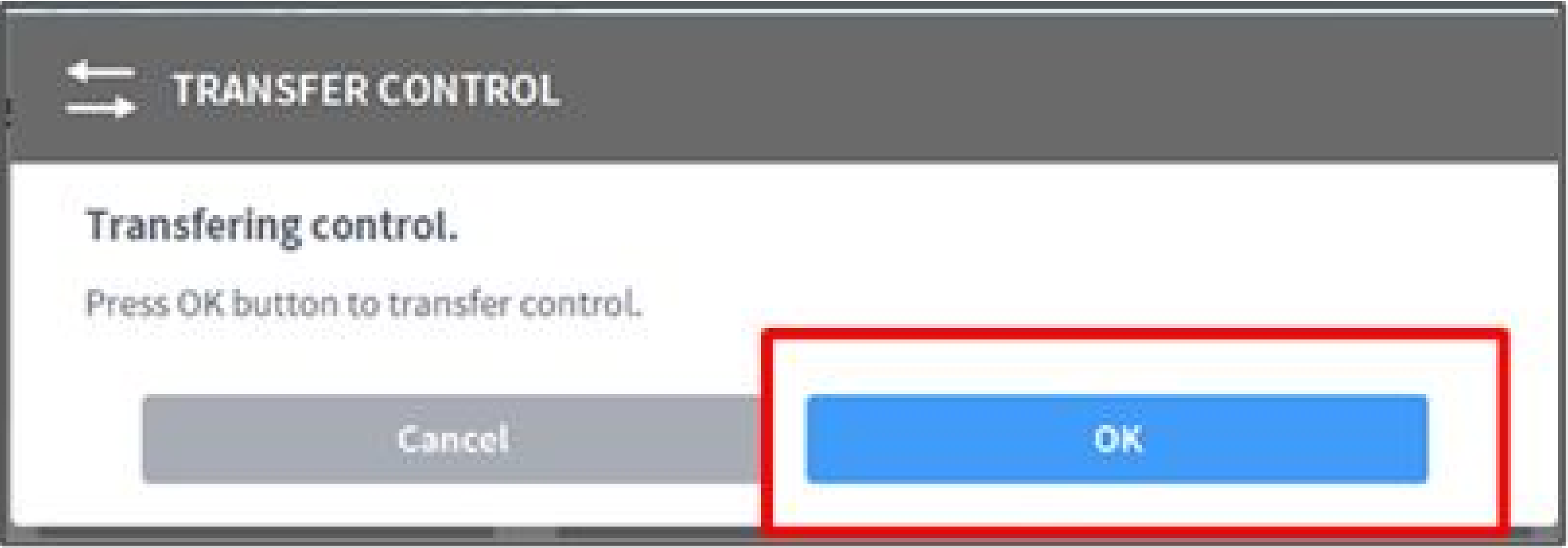

Kontrollbefugnis
Bei Schreibvorgängen ist eine Zugriffskontrolle erforderlich. Dann erscheint in einem anderen Client-Programm, das derzeit die Kontrollbefugnis hat, ein Abfragefenster .
Wenn Sie die Befugnis abgeben möchten, klicken Sie auf die Schaltfläche "OK", und die Befugnis wird an den anfragenden Client vergeben.
