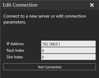

Definieren Sie die IP-Adresse des SPS- oder Kommunikationsprozessormoduls. Es wird eine normale IPv4-Adresse verwendet. Die Verbindung wird immer über den TCP-Port 102 der SPS hergestellt.
Das Gehäuse und der Steckplatz beziehen sich auf die Position des SPS-CPU-Moduls in einer Rückwandplatine.
SPS-Typ
Gehäuse
Steckplatz

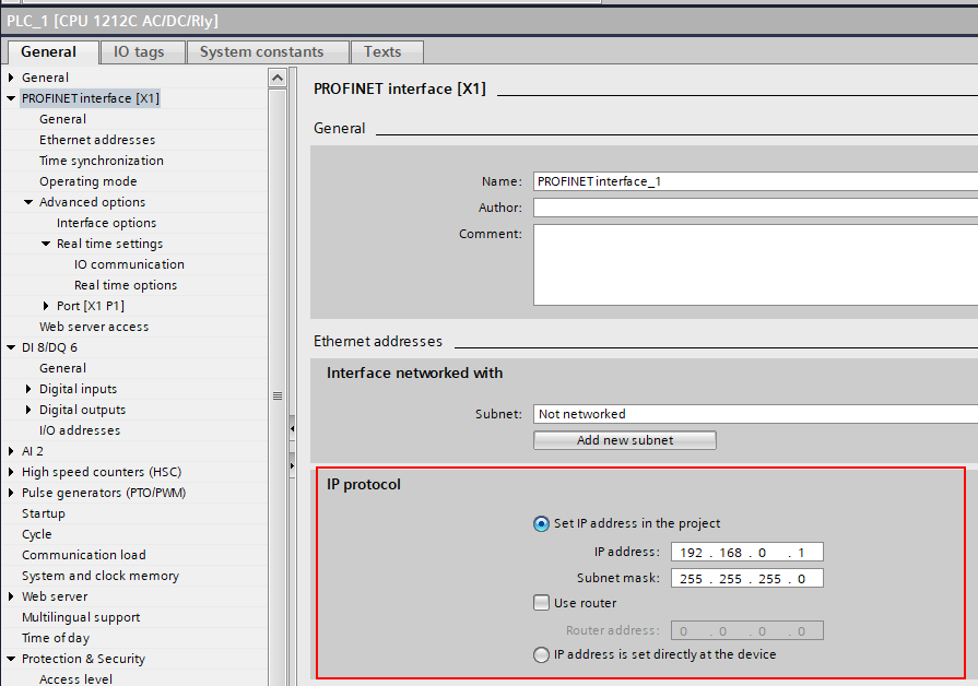

Konfigurieren Sie die Ethernet-Schnittstelle der SPS
Geben Sie die SPS-IP-Adresse und alle anderen Netzwerkeinstellungen für die TCP/IP-Kommunikation an.

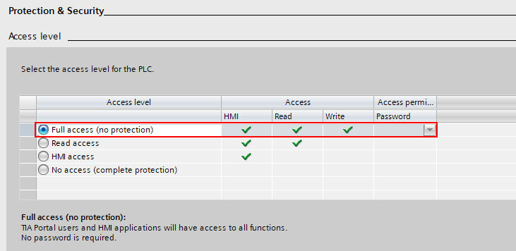

Definieren Sie die Schutz- und Sicherheitseinstellungen, um den Zugriff zu ermöglichen
Deaktivieren Sie die Sicherheitsmaßnahmen über die Einstellung der Zugriffsebene, indem Sie „Kein Schutz“ auswählen.

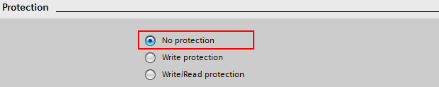

Für SPS mit älterer Firmware-Version sieht es so aus:

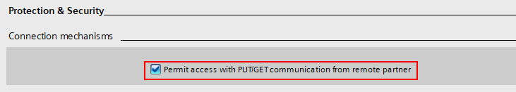

Erlauben Sie PUT/GET-Kommunikation.

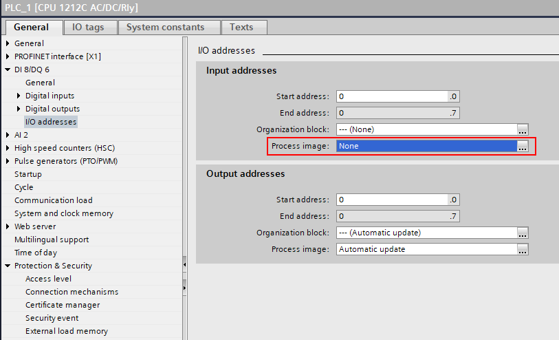

Deaktivieren Sie die Aktualisierung der physischen Eingabe (optional)
Das Eingangsprozessabbild kann von der Simulation aus beschrieben werden, um SPS-Eingänge zu emulieren. Die Aktualisierung aller physikalischen IOs im Eingangsprozessabbild muss jedoch deaktiviert werden, damit die von der Simulation erzeugten Werte nicht bei jedem SPS-IO-Zyklus überschrieben werden.
