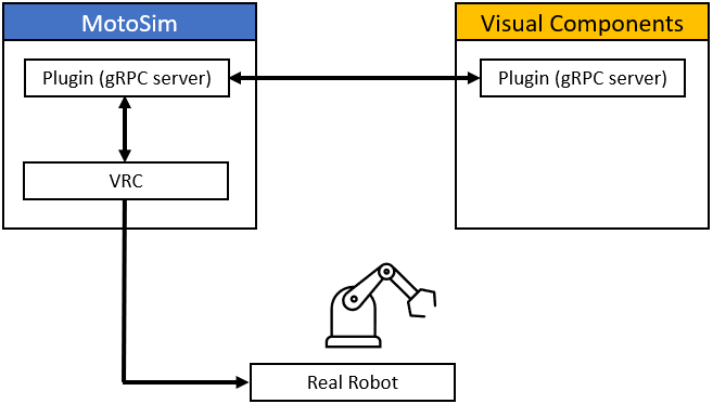

Der Anschluss unterstützt eine direkte Verbindung zu einem virtuellen Yaskawa-Roboter-Controller (VRC), der in MotoSim läuft. Eine Verbindung zu einem echten Roboter wird über eine Netzwerkverbindung in MotoSim hergestellt. MotoSim und Visual Components laufen in der Regel auf demselben Computer. Es ist jedoch möglich, Visual Components auf einem Computer auszuführen und eine Verbindung mit der IP-Adresse eines anderen Computers herzustellen, auf dem MotoSim läuft.

In Bezug auf die Technologie wird ein MotoSim-Plugin verwendet, um mit Visual Components zu kommunizieren. Die Verbindung verwendet die MotoSim VRC-API, die von Yaskawa und gRPC erstellt wurde. Daher muss MotoSim eine Verbindung mit einem Roboter herstellen.

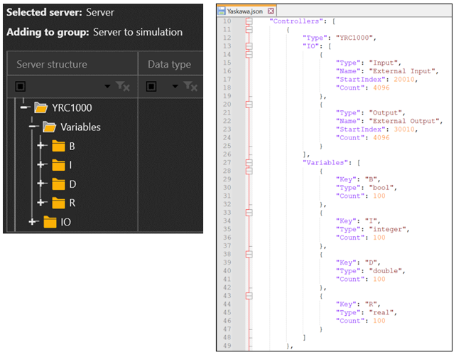

Das Plugin wird zum Plugins-Ordner Ihrer öffentlichen MotoSim-Dokumente hinzugefügt und enthält eine Yaskawa.json-Konfigurationsdatei, die zur Identifizierung der I/O und Variablen eines Yaskawa-Controllers verwendet wird, zum Beispiel YRC1000.

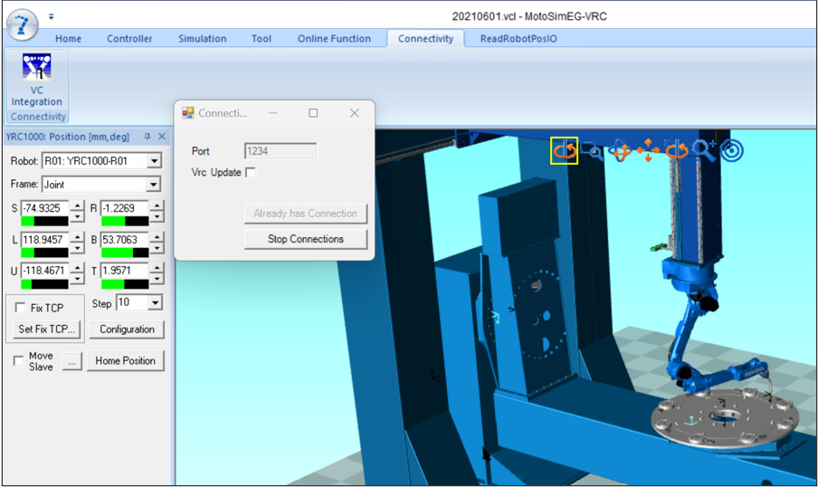

Nach der Installation des Plugins starten Sie bitte MotoSim und bestätigen, dass das Plugin auf der Registerkarte Konnektivität verfügbar ist.
Verwenden des MotoSim-Plugins

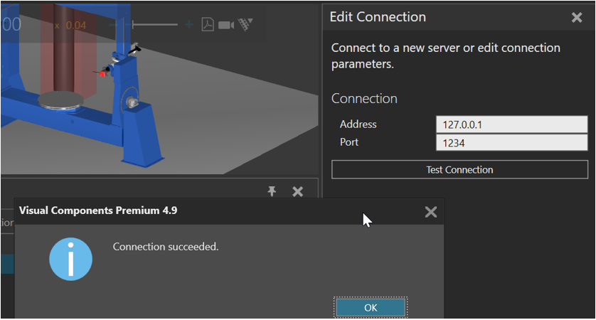

Öffnen Sie Ihr MotoSim-Projekt. Verwenden Sie dann das MotoSim-Plugin, um eine Port-Nummer zu definieren und die Verbindung herzustellen. Sie können Visual Components jetzt mit den Robotern in Ihrem Projekt verbinden.
Hinweis: In den meisten Fällen wird empfohlen, die Eigenschaft Vrc Update deaktiviert zu lassen, insbesondere wenn MotoSim mit einem echten Roboter verbunden ist.
Verbindung zum Roboter herstellen
Wenn Sie eine Verbindung zu einem Roboter herstellen, verwenden Sie die richtige IP-Adresse und Port-Nummer.

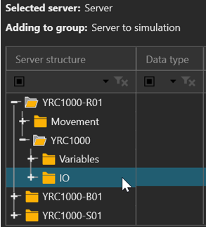

Die Ordner Bewegung, IO und Variablen enthalten für jeden verbundenen Roboter die Variablen für Gelenkwerte, IO und Variablen, die in Yaskawa-Programmen verwendet werden.
Die verfügbaren IO- und Programm-Variablen basieren auf dem verbundenen Roboter und seines Controllers, die in der Yaskawa.json-Konfigurationsdatei definiert sind. Nehmen Sie die für Ihre Projekte erforderlichen Änderungen an der Konfigurationsdatei vor.

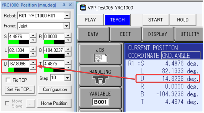

In MotoSim v2022 gibt es ein bekanntes Problem, bei dem die Gelenkwerte des Controllers nicht den Gelenkwerten im Positionsfenster entsprechen. Die Roboter in Visual Components sind so modelliert, dass sie Controller-Werte berücksichtigen. Daher stimmen die Roboterbewegungen in Ihren Visual Components-Projekten möglicherweise nicht mit denen in MotoSim überein, da die Gelenkwerte aus MotoSim gelesen werden.

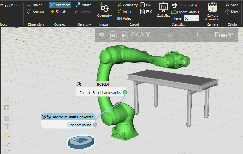

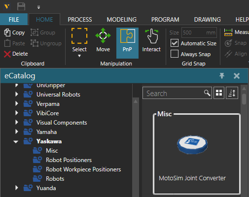

Die Komponente MotoSim Joint Converter im eCatalog ist ein Werkzeug, das Sie als Workaround für dieses Problem verwenden können.
Verbinden Sie den Roboter zunächst mithilfe des Werkzeugs Schnittstellen in Visual Components per Fernzugriff mit der Komponente MotoSim Joint Converter in Ihrem Layout.

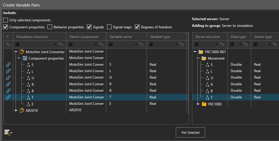

Ordnen Sie als Nächstes die Bewegungsvariablen des angeschlossenen Yaskawa-Controllers den SLURBT-Eigenschaften der Komponente MotoSim Joint Converter zu.
