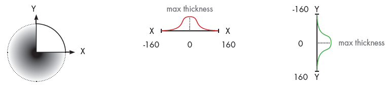

Je nach Version Ihrer Farbspritzpistole ist die Farbe am stärksten am Mittelpunkt und weniger stark fuer jede Abweichung. Außerdem kann ein Profil-Abstandswert einem Staerkenwert (in Mikrometer) entsprechen. Zwei Profile koennen fuer nicht-symmetrische oder schiefe Verteilung verwendet werden.
Ein kreisfoermiges Staerke-Muster wird unter Verwendung von Profilen X und Y erzeugt, die von der Mitte des Kreises ausgehen. Die Abstandswerte bestimmen die Ausbreitung und den Radius des Musters. Die Staerkenwerte bestimmen die Ablagerung von Farbe auf der Basis der Richtung des Radius, zum Beispiel, wenn eine Farbspritzpistole ueber eine Oberflaeche streicht.
Eine mittlere Verschiebung und Standardabweichung werden fuer Profile X und Y berechnet, um richtig den Weg der Lacktroepfchen von ihrer Quelle auf eine Oberflaeche zu projizieren. Infolgedessen wirken sich beide auf die Verteilung der Farbe fuer ein berechnetes Muster aus.
Mit neueren Versionen von Farbspritzpistolen koennen Sie ggf. Abstandswerte zu einem geladenen Profilbild zuordnen.

  • Spraydurchmesser X und Spraydurchmesser Y - Der Durchmesser des Spruehkegels auf Basis von X- und Y-Profilen. Zum Beispiel kann ein Profil fuer symmetrische, normale Verteilung der Farbe verwendet werden. Also, wenn der X-Wert 160 mm betraegt, dann betraegt der Spraydurchmesser 320 mm.
