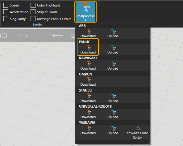

Um das Roboterprogramm für die echte Robotersteuerung zu übersetzen:
  1. Klicken Sie auf den Roboter (oder ein anderes Gerät), dessen Programm Sie übersetzen möchten.
  2. Klicken Sie auf Nachbearbeiten in PROGRAMM Werkzeuge der Multifunktionsleiste.
  3. Klicken Sie auf Herunterladen unter dem richtigen Markennamen des Roboters.
  4. Wählen Sie den Ordner, in dem Sie die Programmdatei speichern möchten und geben einen Namen für die Datei ein.
  5. Klicken Sie auf Speichern
    Die Datei kann an die Robotersteuerung übertragen werden
