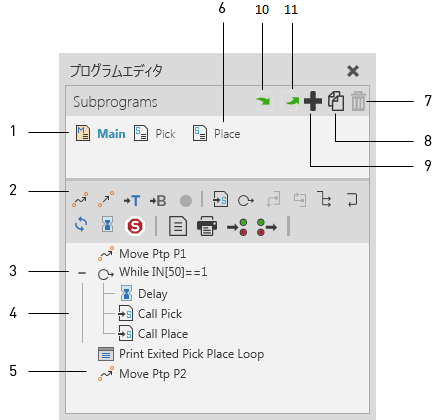

プログラム編集
プログラム編集パネルではロボットプログラムの表示と編集、 モーションのプレビューやRSLステートメントを使用したその他のタイプのコンポーネントのプログラムができます。
| 1. | メインルーチン |
| 2. | ステートメントツールバー |
| 3. | 条件付きステートメント |
| 4. | ネストされたステートメント |
| 5. | モーションタイプステートメント |
| 6. | サブルーチン |
| 7. | 選択したルーチンを削除 |
| 8. | 選択したルーチンを複製 |
| 9. | サブルーチンを追加 |
| 10. |
プログラムをインポート |
| 11. |
プログラムをエクスポート |

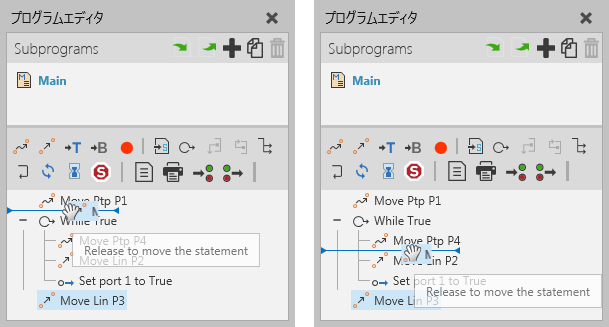

プログラム
ロボットのプログラムとそのジョブはレイアウト内のロボットで保存されます。 プログラム内のステートメントを再配置する必要がある場合、 他のステートメントの前または後にステートメントをドラッグアンドドロップしてください。ステートメントを挿入する位置は どのレベルでステートメントを挿入するのかを同時に示すラインで表示されます 。

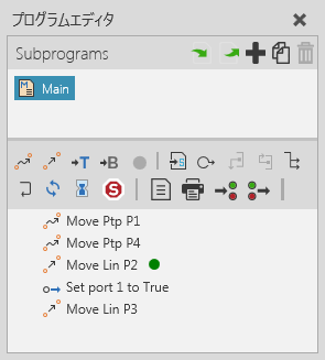

シミュレーションを実行すると、ロボットプログラムで実行されている現在のステートメントは、右側の矢印で示されます プログラムエディタパネル。
