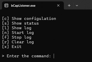

- 如果使用的是 Denso RC8,请在计算机上启动 b-CAP 监听器。否则,请直接执行第 4 步。监听器的默认路径为 C:\ORiN2\CAO\ProviderLib\b-CAP\bCAPListener\Bin\bCapListener.exe。

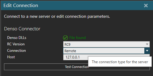

- 打开 Visual Components,通过该插件添加新服务器,并与控制器建立连接。

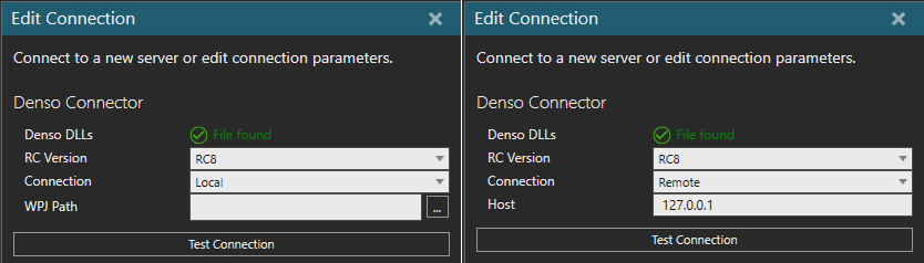

- 如果使用的是 Denso RC8,可以选择“本机”或“远程”连接类型。
- 如果选择“本机”连接,则必须指定 WPJ 路径(即 Denso 机器人项目文件的路径)。此项目文件即为您在 WINCAPS 或 VRC 应用程序中打开的文件,其中指定了机器人类型、I/O 和变量配置。
- 如果选择“远程”连接,则必须提供实际控制器的 IP 地址。

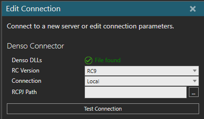

- 如果使用的是 Denso RC9,需选择使用“本机”连接还是“远程”连接。
- “本机”连接是指连接到本地主机网络上的 VRC,因此需要提供 Denso 机器人项目文件(RCPJ 文件)。
- “远程”连接是指连接到实际控制器,因此必须提供其 IP 地址。

- 要确保 Visual Components 与 RC8 控制器连接,前提条件是 b-CAP 监听器必须处于运行状态。
- 连接 RC9 控制器时,无需运行 b-CAP 监听器。
- 如果要与 RC9 控制器进行本机连接,必须提供 RCPJ 项目文件。这种连接方式主要用于 VRC 场景,例如运行 WINCAPS 或 VRC 的项目。

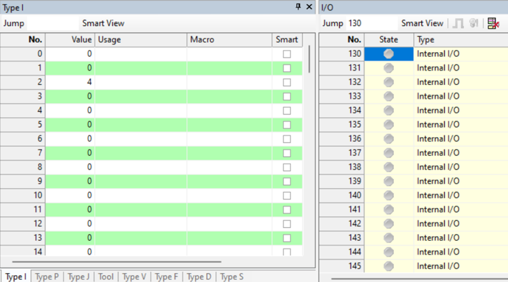

- 例如,将机器人组件中每个自由度 (DOF) /关节的 VALUE 属性映射至控制器中相应机械单元的关节。通过这种方式,控制器就能在三维环境中驱动机器人了。
- 如要模拟抓取/释放等动作,需要将机器人组件上对应的输出信号映射至控制器上用于执行相应动作的 I/O。

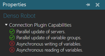

您可在“属性”面板中确认 Denso 机器人插件的功能以及后续的服务器连接情况。
插件
- 在“连通性配置”面板中,选择“Denso 机器人”。
- 在“属性”面板中,展开“连接插件功能”。

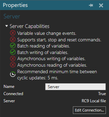

服务器
- 在“连通性配置”面板中,展开“Denso 机器人”,然后选择一个当前正处于连接状态的服务器。
- 在“属性”面板中,展开“服务器功能”。

- 在 Denso 项目中,系统可能会预留一些输入和输出 (I/O) 信号以用于特定功能,例如电机启停和急停。尝试在模拟过程中写入信号时,请务必注意这些信号在 Denso 项目中的具体用途。这一点同样适用于 Denso 控制器的系统输入和输出 (I/O)。

- 该插件不支持基于事件的更新模式,因此所有更新均采用周期性方式完成。

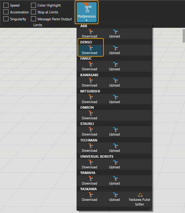

要为真正的机器人控制器转换机器人程序,请执行下列操作:
- 点击要转换程序的机器人(或其他设备)。
- 点击程序功能区工具中的“后处理”选项。
- 在正确的机器人品牌名称下点击“下载”。
- 浏览要保存程序文件的文件夹,并为该文件命名
点击“保存”
该文件可被传输至机器人控制器
