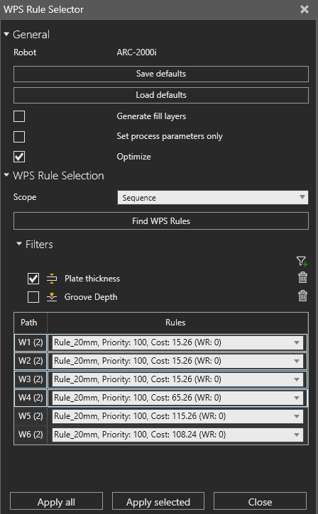

WPS 规则选择器用于查找并应用预定义的 WPS 规则到焊接语句。您可以使用WPS 规则管理器创建和管理 WPS 规则。

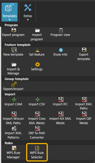

WPS 规则选择器位于程序选项卡的模板下的规则部分。

  1. 打开WPS 规则选择器
  2. 选择要搜索 WPS 规则的焊缝范围。
    • 选中项:查找选中焊缝的 WPS 规则。
    • 序列:查找当前序列中所有焊缝的 WPS 规则。
    • 程序:查找当前程序中所有焊缝的 WPS 规则。
  3. 选择要应用的 WPS 规则过滤器。
    • 您可以点击添加过滤器。
    • 添加过滤器后,请确保启用它。
  4. 点击查找规则
  5. 查看结果并根据需要调整哪些规则应用到特定焊缝。
  6. 使用全部应用应用所选更新焊接语句。
