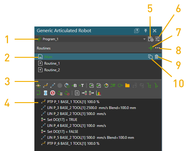

程序编辑器面板允许您查看和编辑机器人程序、预览运动,并使用 RSL 语句对其他类型的组件进行编程。
- 当前程序。程序名称前的绿色三角形图标表示程序处于激活状态,并将在仿真启动时运行。
- 例行程序列表。例行程序图标中的绿色三角形表示该例行程序被设为主例行程序,它将在仿真启动时开始运行。
- 语句工具栏
- 机器人程序/语句列表
- 打开 程序管理器
- 打开程序属性
- 添加例行程序
- 例行程序选项
- 删除例行程序
- 创建例行程序副本

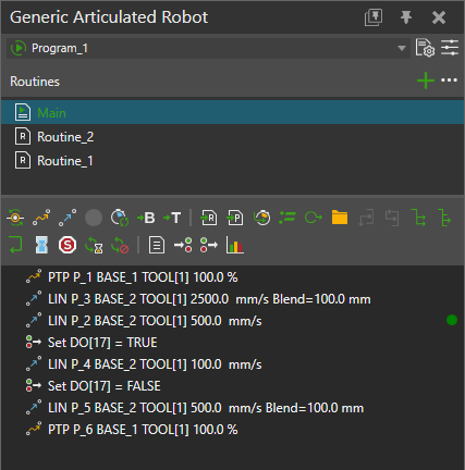

机器人的程序与机器人一起保存在布局中。程序可以包含多个例行程序,其中一个被设置为主例行程序。仿真开始时,主例行程序将开始运行。
如果您需要重新排列程序中的语句,可将语句拖放到另一条语句之前或之后。插入位置会显示为一条线,并指示语句被插入的层级。
当运行仿真时,当前正在执行的语句会在程序编辑器面板右侧以绿色圆点标记。
