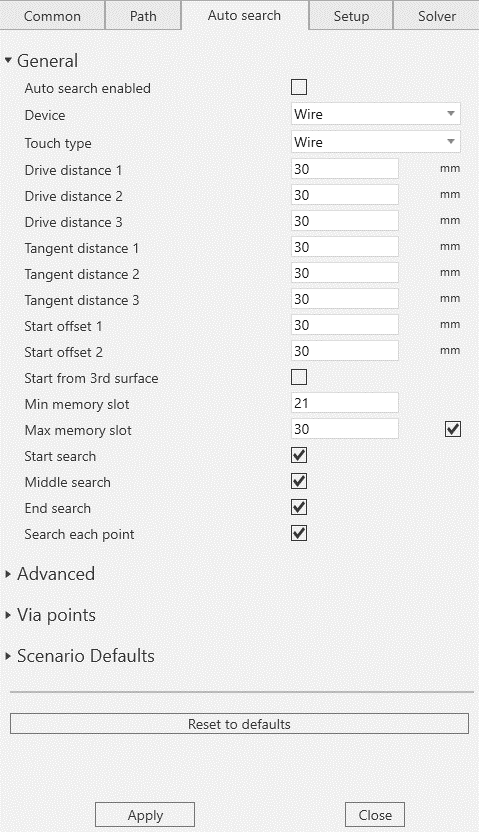

Ändern der Standardeinstellungen der automatischen Suchfunktion
Klicken Sie auf den Roboter > Klicken Sie in der Menüleiste des Programms auf „Einstellungen“ > Wählen Sie die Registerkarte „Automatische Suche“ aus. Hier finden Sie die Standardparameter für die automatische Suchfunktion, die Sie nach Bedarf ändern können. In der folgenden Tabelle werden die einzelnen Parameter beschrieben.
Name des Parameters
Standardwert
Einheit
Beschreibung
Automatische Suche aktiviert
Wenn Sie dieses Kontrollkästchen aktivieren, werden bei jeder Erstellung einer Schweißnaht automatisch Suchvorgänge erstellt, ohne dass Sie auf die Funktion „Automatische Suche“ klicken müssen.
AutoSearchBasic
Gerät
„Draht“
String
„Draht“, „Düse“, Ext“
Berührungstyp
„Draht“
String
„Draht“, „WireSweep“, „Hals“, „NeckWoWire“, „Mitte“, „Schulter“, „Vorderseite“, „PointLaser“, „PointLaserSweep“, „Kamera“

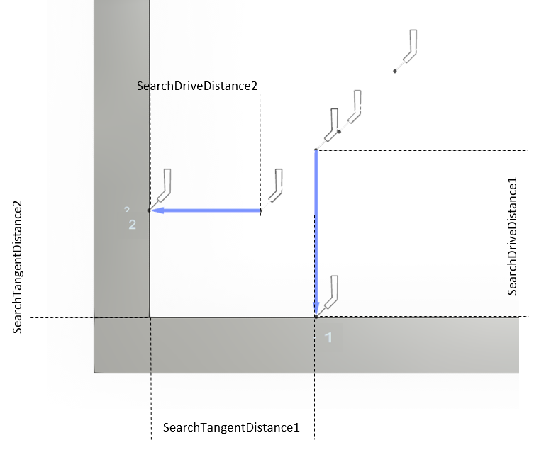

Zu fahrende Strecke 1
30,0
mm
Entfernung für die Annäherung an die erste Suchfläche (Suchentfernung) suchen
Zu fahrende Strecke 2
30,0
mm
Entfernung für die Annäherung an die zweite Suchfläche suchen
Zu fahrende Strecke 3
30,0
mm
Entfernung für die Annäherung an die dritte Suchfläche suchen
Tangentenabstand 1
30,0
mm
Abstand der ersten Berührungsposition von der zweiten Oberfläche
Tangentenabstand 2
30,0
mm
Abstand der zweiten Berührungsposition von der ersten Oberfläche
Tangentenabstand 3
30,0
mm
Abstand der dritten Berührungsposition von der ersten/zweiten Oberfläche

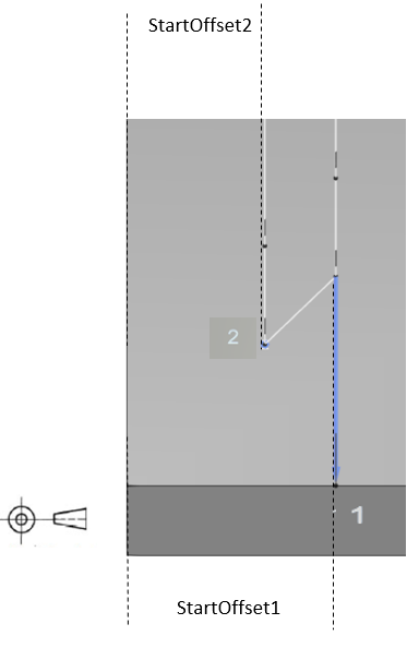

StartOffset1
30,0
mm
Abstand der ersten Berührungsposition vom Punkt oder der Oberfläche (StartOffsetFrom3rdSurface)
StartOffset2
30,0
mm
Abstand der zweiten Berührungsposition vom Punkt oder der Oberfläche (StartOffsetFrom3rdSurface)
Suche starten
Erstellt immer eine Suche am Anfang der Schweißnaht. Kontrollkästchen deaktivieren, wenn diese Funktion nicht benötigt wird.
Minimaler Speichersteckplatz
Bei Bedarf den Wert für den beginnenden Speichersteckplatz ändern
Max. Speichersteckplatz
Kästchen aktivieren, um die maximale Speichersteckplatznummer einzugeben
Mittlere Suche
Erstellt immer eine Suche am Mittelpunkt der Schweißnaht. Kontrollkästchen deaktivieren, wenn diese Funktion nicht benötigt wird.
Suche beenden
Erstellt immer eine Suche am Ende der Schweißnaht. Kontrollkästchen deaktivieren, wenn diese Funktion nicht benötigt wird.
Suche jeden Punkt
Erstellt immer einen Suchpfad für jeden Punkt in der Anweisung. Dies ist in Fällen nützlich, in denen die verwendete Suchmethode die genaue Position der gefundenen Verbindung speichert. Daher ist es notwendig, die Suche an genau demselben Punkt zu generieren, an dem sich der Schweißpunkt befindet.
Nachdem Sie die erforderlichen Änderungen an den Parametern vorgenommen haben, klicken Sie auf „Anwenden“. Jetzt verwendet die Software bei jeder Verwendung der automatischen Suchfunktion die Einstellungen, die Sie hier auf der Registerkarte „Einstellungen“ festgelegt haben. Wenn Sie z. B. die Suche am Mittelpunkt und am Ende deaktiviert haben, wird die Suche nur am Anfang der Schweißnaht generiert.
