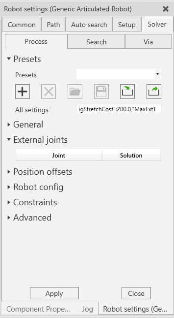

加工程序路径规划的参数位于机器人属性 PathPlanSettings 中,而搜索路径规划的参数位于 SearchPlanSettings 中。这些参数分为常规运动学碰撞采样成本优化等类别。
参数颜色
在 GUI 中显示
高级 GUI
