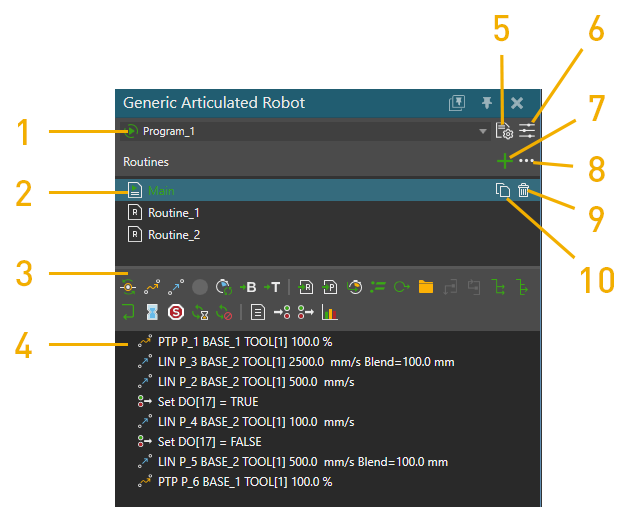

プログラムエディタパネルでは、ロボットプログラムの表示と編集、動作のプレビュー、さらに RSL ステートメントを使用した他コンポーネントのプログラミングができます。
- 現在のプログラム。プログラム名の前に緑の三角アイコンが表示されている場合、そのプログラムはアクティブであり、シミュレーション開始時に実行されます。
- ルーチン一覧。ルーチンのシンボルに緑の三角アイコンが表示されている場合、そのルーチンがメインルーチンとして設定されており、シミュレーション開始時に実行されます。
- ステートメントツールバー
- ロボットプログラム/ステートメント一覧
- プログラムマネージャを開く
- プログラムプロパティを開く
- ルーチンを追加
- ルーチンオプション
- ルーチンを削除
- ルーチンのコピーを作成

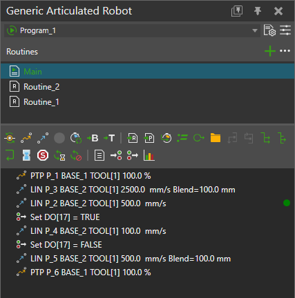

プログラム
ロボットのプログラムはレイアウト内のロボットと共に保存されます。プログラムには複数のルーチンを含めることができ、そのうち 1 つがメインルーチンとして設定されます。シミュレーション開始時、メインルーチンが実行を開始します。
プログラム内のステートメントを並べ替える必要がある場合、ステートメントをドラッグ&ドロップし、別のステートメントの前後に配置します。挿入位置は線で表示され、どの階層に挿入するかも示されます。
シミュレーション実行中、ロボットプログラムで現在実行されているステートメントは、プログラムエディタパネル右側の緑の点で示されます。
