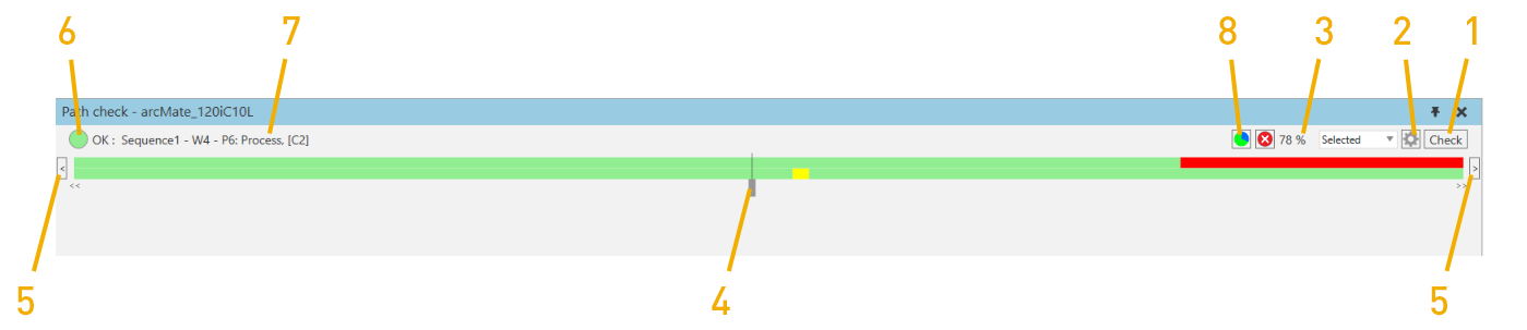

  1. 运行路径检查器,上下条纹显示路径沿线的路径状态。上条纹显示运动学问题,下条纹显示碰撞问题:
    • 绿色: 一切都很好
    • 灰色:由于附近存在可达性问题,无法检查该区域
    • 橙色:目标无法到达
    • 紫色:线性运动期间TCP旋转超过180°
    • 红色:已超过关节限制
    • 蓝色:奇异性问题
    • 黄色:碰撞

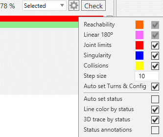

  2. 打开路径检查器设置窗口:
    • 语句:您可以检查整个程序、当前序列或选定的语句
    • 如果要检查关节限制、奇异性问题和碰撞,请切换
    • 步长:插值的精度
    • 每次线性插值后,自动设置转数和配置总是尝试猜测正确的转数和配置。
    • 自动设置状态:请参阅 自动设置状态
  3. 运行检查后,会显示插值步骤中有多大部分没有问题。
  4. 拖动图钉可沿选中路径移动机器人。
  5. 点击向左和向右箭头按钮,可转到与当前步骤状态不同的上一个或下一个插值步骤。
  6. 颜色显示当前插值步骤的状态。
  7. 文本解释了当前步骤的状态,并显示了相关的序列名称和语句。
    注意:您可以通过点击文本在程序树中选择语句。

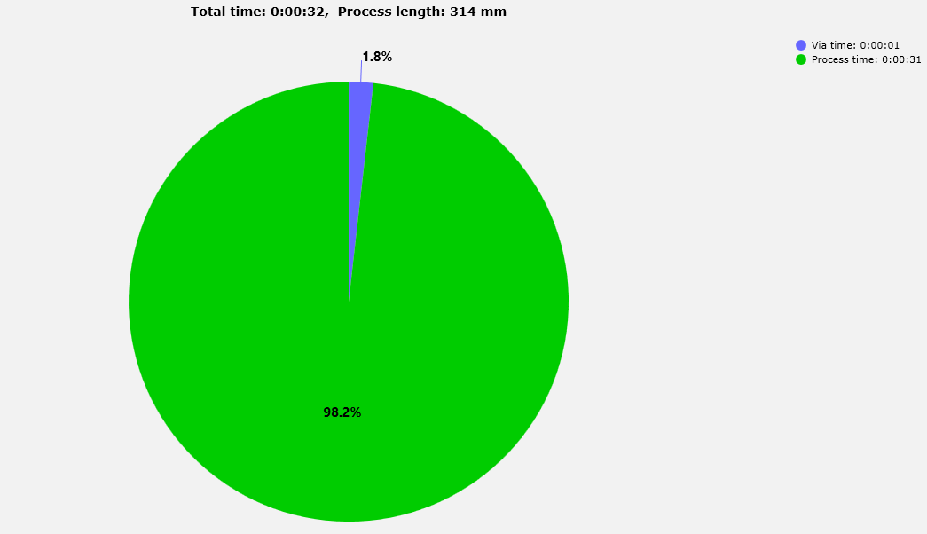

  8. 显示统计图:显示焊接过程的统计数据。点击此选项可查看饼图,显示通过时间处理时间以及关于总时间处理长度(mm)的信息。

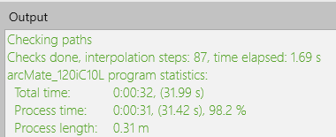

您还可以在输出选项卡中查看此信息,如下所示:
